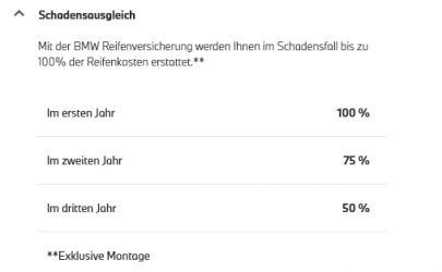

Wäre das nicht auch ein Fall für die BMW Reifenversicherung?
Die BMW Reifenversicherung mit bis zu 100% Kostenersatz ist 36 Monate gültig und beinhaltet
  • alle über Ihren BMW Partner bezogenen Original-Kompletträder und sternmarkierten Reifen.
  • alle werkseitig montierten Sommerreifen bei Neufahrzeugen der BMW Group ab Erstzulassung 07/2020
  • Geltungsbereich​
    Die Reifenversicherung greift bei:
    • Schäden durch spitze Gegenstände wie Nägel oder Glasscherben
    • Beschädigungen durch Auffahren auf die Bordsteinkante (beim Einparken)
    • Diebstahl
    • Vandalismus
  • Schadensausgleich​
    Mit der BMW Reifenversicherung werden Ihnen im Schadensfall bis zu 100% der Reifenkosten erstattet.**
    Im ersten Jahr100 %
    Im zweiten Jahr75 %
  • Geltungsbereich​
    • Diebstahl
    • Vandalismus
    Im ersten Jahr100 %
    Im zweiten Jahr75 %

Das muss 100%ig klappen, ansonsten stimmen die Aussagen von BMW nicht. Allerdings wirst du wohl 75% nur ersetzt bekommen und was draufzahlen müssen und ich glaube die Montagekosten muss man auch selbst tragen.
@Aljubo …die BMW-Reifenversicherung habe ich auch schon in Anspruch genommen.
Allerdings müssen folgende Bedingungen erfüllt sein:
- Reifen wurde direkt bei BMW gekauft…
- Reifen hat die BMW „Sternmarkierung“…
- Reifen wurde nach 07/2020 gekauft bzw. sind auf einem Auto, welches nach 07/2020 mit diesen Reifen zugelassen wurde…
Thorsten, das trifft bei mir alles zu, also dürfte die Reifenversicherung greifen.
Ich werde berichten, was der BMW Händler sagt.
Noch eine Frage, ist die Montage und das Auswuchten auch dabei, oder wird das extra berechnet?
