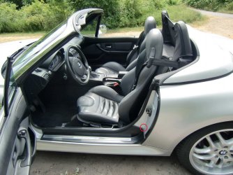

Ich habe bei beiden Zettis das Problem, daß die Ecke von der Einstiegsleiste den Lack beschädigt und es dann schon Flugrost gibt. Auch hier hilft eine kleine Schutzfolie.
Hab bisher auch kein Coupe gesehen, wo die Stellen nicht aufgeschabt waren. Bei meinem 2.8er war da auch leichter Rost, beim 3.0 nur blankes Metall.
Habs zugetupft und ne extra Portion Klarlack drauf. Wird aber eh wieder aufgekratzt werden. Mei ... gibt schlimmeres. Wenn es eh keinen Winterbetrieb gibt, wird es da auch nicht gammeln.
