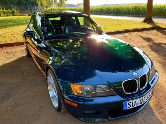

Für manche ist es vielleicht interessant zu wissen: Ja was hat der Typ denn jetzt alles neu gemacht?!
Nunja, dafür habe ich eine kleine Auflistung welche keinen Anspruch auf Vollständigkeit hat.
Ebenso könnte die Zugehörigkeit einiger Teile woanders vielleicht besser passen aber es ist jetzt so wie es ist.
Ich liste hier jetzt größtenteils dem Aufwand geschuldet keine Hersteller auf.
Es wurde immer auf gute Markenware oder in sensiblen Bereichen auf originale Qualität gesetzt.

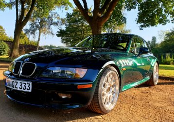

Sicherlich habe ich das eine oder andere hier vergessen aber ich glaube das ist mal eine Zusammenstellung die einem, verdeutlicht was man mit einer alten Rostkiste für ein Faß aufmachen kann.
Wenn ich mir das so durchlese ... dann frage ich mich was ich die ganze Zeit getrieben habe ... hätte doch an einem langen Wochenende durch sein müssen
Letzten Endes hat es mich sehr viel Geld und Zeit gekostet das alles zu bewerkstelligen und es gibt noch einiges zu tun aber man kann es grundsätzlich als "fertiges" Auto bezeichnen.
Aber wie heißt es so schön: Geld kommt, Geld geht - Erinnerungen bleiben. Ok, vielleicht will ich mich nicht an alles Erinnern ... wie auch immer.
An was ich mich aber immer erinnern will sind die tollen Bekanntschaften und teilweise wirklich guten Freundschaften die aus der ganzen Situation entstanden sind.
Meine Frau die mir den nötigen Freiraum und die Unterstützung gegeben hat und meine sehr guten Freunde vor Ort die über mein "Organisationstalent" hinweg geschaut und mich sehr unterstützt haben.
Ohne diese ganzen Menschen hätte ich das Projekt nicht durchgezogen bzw. nicht durchziehen können und das sage ich nicht um meiner Aussage dramatische Druckkraft zu verleihen.
Ich sage das weil es so ist.
