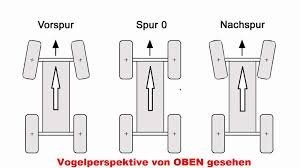

Eigentlich kein so ausgeprägter negativer Sturz an der VA, daß dadurch alleine die Innenflanken signifikant stärker abfahren.
Eher ist da an Nachspur zu denken (Räder stehen vorne V-förmig offen = Toe out = große Zehen zeigen nach aussen [emoji6]).
Wenn unter statischen Bedingungen Vorspur eingestellt ist können aber auch zu weich gewordenen Hydrolager dran schuld sein die unter dynamischen Bedingungen (= Fahrt)soweit nachgeben, daß sich eine Nachspur ergibt.
Einfacher ausgedrückt:
Wenn die Karre fährt werden die Räder aufgrund des Rollwiderstandes nach hinten gedrückt.
Sind nun die hinteren Lager der vorderen QL (die viel zitierten Hydrolager) zu weich verdrehen sich die QL auf die Achsschenkel bezogen nach hinten und die Räder gehen auf Nachspur.
Dann stehen die Räder mit ihren Aufstandsflächen leicht V-förmig offen auf der Straße und die Inneren Anteile der Laufflächen werden mehr belastet. Ergo mehr Verschleiß an den Innenseiten.
Soweit verständlich? Zwei simple Bilder würden das besser erklären.
