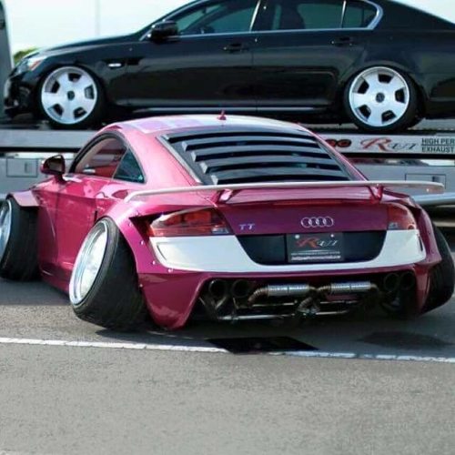

Soooooooooo schlecht sieht er doch gar nicht aus....
Camber bro [emoji108] Makes cars fast bro [emoji23]Soooooooooo schlecht sieht er doch gar nicht aus....
