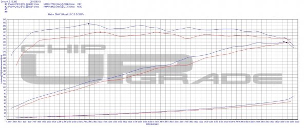

So, war heute mit meinem 3.0si in Niederösterreich bei einem Chip-Tuner.
Die Ergebnisse waren im ersten Moment doch eher ernüchternd: Eingangsmessung: 238 PS, 270NM
Ausgangsmessung - nach der Mappingänderung: 240 PS, 297 NM.
Ich bin 25 PS unter der Werksangabe. Gut, es war recht warm +31 Grad, aber ganz erklären kann ich mir nicht, wo die restlichen Pferdchen stecken.
Getankt wurde 95er, Auto ist komplett original, es wurde nur ein K&N Austauschluftfilter verbaut - der wird wohl keine Leistungen bringen noch stehlen.
Die Kurve lade ich gleich wenn ich sie bekommen habe.
Zwar zieht der Wagen jetzt spürbar besser durch - es wurde über den gesamten Drehzahlverlauf Drehmoment und Leistung gefunden - aber oben raus kam dann nicht mehr viel.

Anbei das Diagramm der heutigen Messungen.
Rot: Eingangsmessung
Blau: Ausgangsmessung
Vielleicht hilft das bei der Suche nach fehlenden 25 Pferden.
EDIT: Bei der Eingangsmessung war das DSC definitiv aus. Bei der Ausgangsmessung, hmmmm….denke schon, aber gesehen hab ich es jetzt nicht.

Meiner Meinung nach würde DSC die Leistung viel stärker begrenzen.
Ein anderer Ansatz: zeigt das Diagramm die Motor oder die Radleistung? In der Messung von meinem 3.0si wurden etwa 18 kW Schleppleistung gemessen.
Nach dem ich meine Kennfeldoptimierung hab machen lassen, habe ich mit dem Tuner (Sven) eine Probefahrt gemacht.
Dabei hat er dann die Livewerte vom Motor ausgelesen, daran kann er dann auch erkennen ob alles so läuft wie er es progammiert hat.
Wenn der Motor zum Beispiel die Zündung zurück nimmt wegen schlechtem Sprit ,kann man das erkennen.
Das DSC hat nichts mit der fehlenden Leistung zu tun, der Luftfilter (solange der intakt ist) auch nicht.
Das dauernde Fahren mit 95 Oktan, dazu auch das insgesamt etwas langsamere Fahren in Österreich (Adaptivwerte) dürften die Hauptursache sein. Deutlich ist, dass der Chiptuner nur begrenzte Kenntnisse hat, sonst würde er nicht den Leistungsvorsprung, den er über den gesamten Drehzahlbereich hat, obenherum verlieren bis auf die 2 PS.
