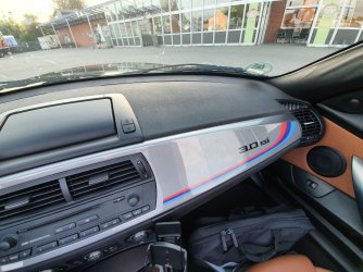

Nachdem ich mein Dashboard habe neu lackieren lassen, hat mein Folierer nun auch die Beklebung nach meiner Idee und Vorgabe umgesetzt.
Außerdem ist die Brodit-Halterung drin (kein Chance die anzubringen, ohne den Teil der Interieurleiste noch einmal einseitig loszuschrauben und anzuheben) und der Blue Music Adapter spielt nun auch wie gewünscht nach Entfernen der Sicherung 48 für den CD-Wechsler. Allerdings hat mir irgendjemand (kann nur meiner Frau oder einem meiner Jungs passiert sein) das Fahrrad gegen die frisch lackierte Heckschürze geballert, so dass ich vor Abfahrt in den TW noch mal polieren darf..... :oops:
Gruß Olli
Ist das original Leder auf der A-Säulenverkleidung?
Hallo Stefan,
ja, das müsste das originale Leder sein. Der Wagen hat das erweiterte Lederpaket, also auch die Türpappen und der Frontscheibenrahmen mit den Sonnenblenden sind beledert. Ich muss mir die rechte A-Säulenverkleidung aber noch vorknöpfen, da sich das Leder etwas gelöst hat. Man sieht ja die Falten.
Gruß Olli
