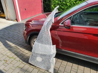

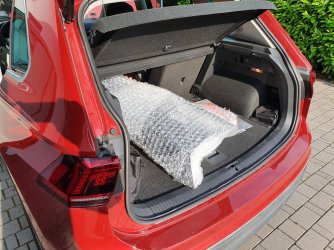

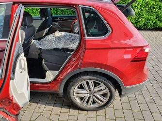

Hermann's TO DO-Liste

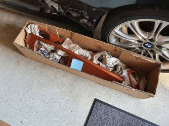

Gestern habe ich Hermann wieder zum Lackierer gebracht - erneut zu Uhl nach Groß Ilsede. Neuen Kotflügel und Interieurblenden mitgenommen. Dann wie letztes Mal mit Dennis, dem Chef der Lack-Truppe bei Uhl, alles kurz beschnackt. Kotflügel wird komplett getauscht, beide Seitenschweller, linker Spiegel und rund um den Tankdeckel wird auch neu lackiert. Die Interieurleisten bekommen den gleichen Lack wie die Lenkradblenden, Titan Metallic (VAG-Farbe).
Heute kamen dann auch meine schwarzen (Febi) Radbolzen sowie die neuen Nabendeckel und der Satz Felgenschlösser von Leebmann. Ich hoffe, das Auto wird dann morgen wie geplant bei Uhl fertig. Bin schon sehr gespannt, wie es geworden ist. Mein Satz VMR trifft mit Glück Ende der Woche ein, heute habe ich über den Link meines Anbieters bei VMR das Gutachten (VIN-gebunden) angefordert.

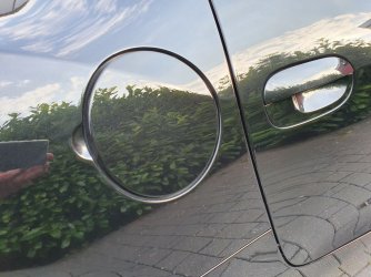

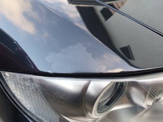

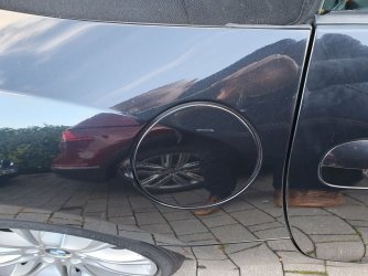

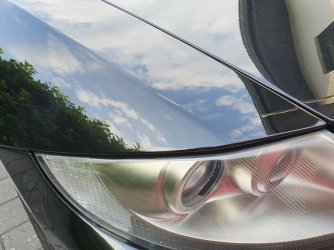

Heute Hermann wie geplant vom Lackierer abgeholt. Dennis und seine Truppe haben wieder ganze Arbeit geleistet. Kotflügel und Seitenschweller tadellos, Tankdeckel und rund um diesen herum sieht es aus wie neu. Ich habe mal Vergleichsbilder vorher / nachher angehängt, wo man den Unterschied gut sehen kann.

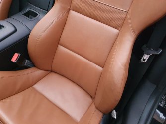

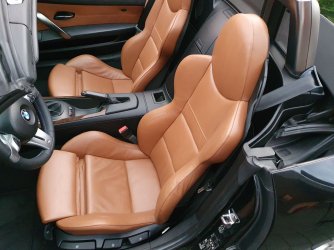

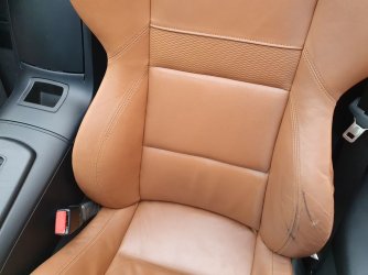

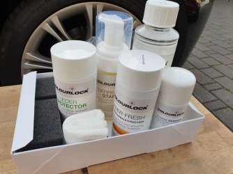

Dann habe ich mich heute Abend noch dem Fahrersitz gewidmet, nachdem mein Pflegeset von Lederzentrum die Tage gekommen ist. Starker Reiniger (was kam da für ein Dreck raus :eek: :o ), dann feucht mit einem Mikrofasertuch abgewischt und mit Reinigungsbenzin entfettet. Anschließend bestimmt über 1 1/2 Stunden immer wieder Ledertönung aufgetupft, verteilt, mit der Heißluftpistole vorsichtig getrocknet, nächste Schicht aufgebracht. Die Fahrersitzwange war ja ziemlich in Mitleidenschaft gezogen.
Hier habe ich in Summe bestimmt zwanzig dünne Schichten aufgetragen. Das Ergebnis kann sich sehen lassen, finde ich. Durch das Tönen gerät die Struktur des Leders etwas in den Hintergrund, wenn man genau hinschaut. Mir ist aber wichtig, dass das Leder wieder gut ausschaut und die Farbe noch kräftig ist und das ist gelungen. Der Protektor muss noch drauf und dann ist der Beifahrersitz dran.

Tolle Arbeit mit den Sitzen. Kannst du mir zufällig bei der Lederfarbe helfen? Unser Z hat LEDER OREGON/BEIGE ( LAAB ). Im Lederzentrum wird die Farbe aber völlig anders dargestellt. Würde gerne unsere Sitzfläche des Fahrersitzes aufarbeiten.
Dann rufst du hier mal an:
Telefon: +49 4101 594119
E-Mail: Info@Leder-Pflege.de
Internet: www.leder-pflege.de
Die helfen dir prima :)
Und falls du Chrissi dran hast, schöne Grüße von Jack Blues :)
Ja diese Ledertönung vom Lederzentrum kann ich auch nur empfehlen ... habe damals e34 Sitze damit wieder auf Vordermann bekommen ;)
Du machst schöne Arbeit :thumbsup:
Vielen Dank. Das bedeutet mir schon was, wenn es von Dir kommt - jemand, der schon auf weitaus höheren Schrauberleveln unterwegs ist :D
Wie Thorsten schon schrieb, bei Unklarheiten helfen die sicher auch telefonisch gern weiter. Für Sattelbraun gab es auch zwei Varianten, einmal einfach nur Sattelbraun und einmal Sattelbraun hell. Ich habe mich für das normale Sattelbraun entschieden, da auch nirgends in meinen Papieren irgendwas anderes erwähnt wird.

Neue Seitenwand unlackiert, die hatte eine schwarze Grundierung. Siehst Du weiter vorn im Fred auch auf den Bildern. Kostenpunkt 212,51€ bei Leebmann. ;)
Gruß Olli
Preislich echt gut muss man sagen. Das ist wirklich noch fair.
Finde ich auch. Habe einfach nur über meine VIN gesucht und ab in den Warenkorb. War selbst erstaunt über den guten Kurs. ;)
