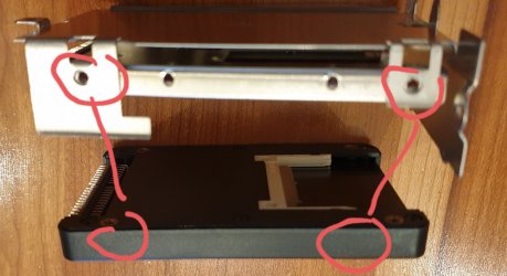

CF-Karte im Delock-Adapter auf den Blech-Schlitten des CI"-Navis gelegt und festgestellt, daß der schwarze Delock-Adapter keine der typischen Festplatten-Gewinde an der Seite hat.
Dadurch kann man das Teil nicht wie vorgesehen am Schlitten befestigen.
Allerdings bleibt er "nur aufgelegt" in der korrekten Position und ließ sich ins CIC Navi einschieben. Überprüfen auf korrekten Sitz des 44-poligen IDE-Steckers kann ich aber leider nicht.

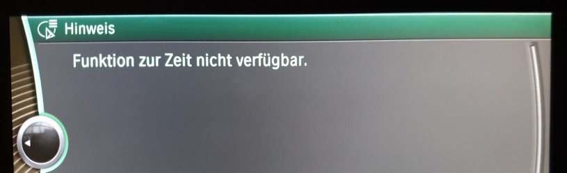

Nach Verriegeln des Z4 und 2 Minuten Warten ergab sich folgendes, schon vertrautes Bild.
Mist.
Wat nu?
Update:
Auch mit einem neuerlich direkt von meiner SSD erstellten Clone auf die IDE CF-Karte startet das Navi nicht. :crynew:
Auf dem Bild schaut es so aus, als hätte der Delock hinten Schrauben? Aufmachen, schauen ob da innen am Rand was wichtiges ist. Wenn nur Luft könntest kleine Löchlein bohren, um den Adapter korrekt festschrauben zu können am 2,5" Hilfsrahmen. Dann wäre auch eine exakte positionierung möglich.
Stimmt, hatte ich mir auch schon überlegt.
Allerdings liegt das Teil zwar lose, aber korrekt auf dem Schlitten zum Einschieben in den 44-pol. IDE Stecker des Navis. Höchstwahrscheinlich dürfte das also funktionieren.
100-sicher bin ich mir allerdings noch nicht, ob der obere der beiden CF-Slots des Delock-Adapters auch zwingend der Master-Slot ist. Auf der Unterseite ist ja ein zweiter CF-Steckplatz. Bisher habe ich keine Kennzeichnung gefunden. Dazu gibt es leider keinen Hinweis im zugehörigen Datenblatt.
Könntest vielleicht mal in einen PC einbauen und schauen wie welcher Slot angesprochen wird oder ob er mit welchem überhaupt funktioniert. Würde das weiterhelfen?
Funktionert am Notebook via USB-Adapter einwandfrei, da ich ja auch Images übertragen kann. Leider verbirgt Windoof genau dieses Detail vor mir. Ich habe keine Ahnung, ob ich das im Gerätemanger rausfinden kann, da ja außerhalb von Windows schon eine USB-Konvertierung stattfindet. Einen PC mit IDE-Anschluss habe ich nicht mehr.
Alternativ könnte ich ja einfach beide Positionen nacheinander im Zetti testen. Und das Befestigungsproblem kann ich testweise per Klebeband umgehen.
