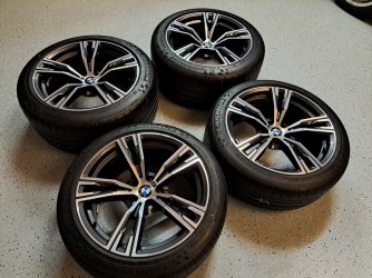

Moin zusammen,
da die Sommerreifen-Saison so gut wie vorbei ist, wollte ich u. A. morgen bei meinem Zetti die Winterräder montieren.
Aktuell habe ich ja die BMW-Felgen (glaube 798M) in 18 Zoll mit vorne 255/40 R18 und hinten mit 275/35 R18 montiert.
Nach der tollen Woche in der Rhön mit etwas größerer Beanspruchung/Abnutzung des Reifenprofils, überlege ich mir nächstes Jahr neue Reifen aufziehen zu lassen.
Allerdings nicht wieder in derselben Kombi, da dadurch leider doch etwas die Agilität in den Kurven leidet, auch nach direktem Vergleich mit dem Z4 eines Freundes.
Dieser fährt ebenfalls auf 18 Zoll und meinen ähnlich sehenden originalen BMW-Felgen die Kombi mit vorne 225er und hinten mit 255er Bereifung.
Frage:
Meine vorderen Felgen haben soweit ich weiß 8,5J und die hinteren 9J Breite.
Passen wenn, auf 8,5J die 225er Bereifung und-/oder ist der Reifen dann so auf Spannung gezogen, dass so gut wie keine oder nur noch eine minimale Felgenschutzkante seitens des Reifens gegeben ist?
Selbige Frage für die 9J und angedachter 255er Bereifung hinten.
Macht diese Kombi überhaupt Sinn und ist überhaupt seitens BMW zulässig oder doch lieber wieder die aktuellen Reifenbreiten (255 und 275) aufziehen lassen?
Sorry im Voraus für die unnötige Frage, falls die irgendwo in hier im Forum schon gestellt worden sein sollte (ich und Suchfunktion, ist auch so ein Thema) :whistle:

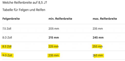

Hallo @Mini65 ,
danke für Dein spontanes Feedback und dank Tante Google, habe ich die Antwort auch selbst gefunden.
Sorry also an alle für die blöde und unnötige Frage.
Obwohl laut dieser Tabelle, die maximale Breite hinten bei 9J in der Tat "nur" bei 265 und nicht aktuell wie bei mir, bei 275 liegt. Komisch aber gut.
Aber für den Fall, dass jemand seine eigenen Erfahrungen mit der Kombi schildern möchte, bitte jederzeit gerne :) :-)

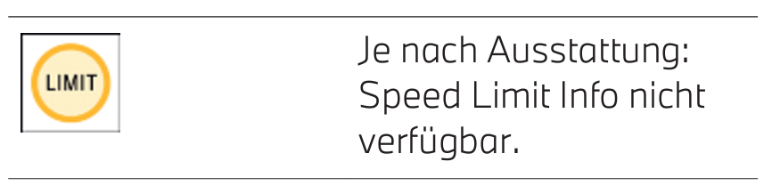

Habe meinen Zetti 2 Tage. Heute während der Autobahnfahrt war plötzlich die Geschwindigkeitslimit Anzeige weg und für den Rest der mehrstündigen Fahrt gab es nur noch dieses gelbe LIMIT Symbol. Kennt das jemand von euch?

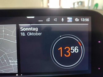

Das Navi lädt auch nicht mehr, aber da ist vermutlich das Kartenupdate schief gegangen.

…ab zum Freundlichen - wenn ein Fahrzeug erst 2 Tage „alt“ ist, keinesfalls selbst daran herumdoktern! ;)

Witzig, bei dir fällt es aus und ich codiere mir die Anzeige extra aus dem HUD 😆
Nein. Deine vorderen Felgen haben 9J und die hinteren 10J.
Genauer gesagt:
Vorne: 9x18 ET:32
Hinten: 10x18 ET:40
Das ist die Doppelspeiche 798M.
Hallo @Drako,
super, vielen lieben Dank für die Info.
Hatte nämlich die verschiedensten 798M Ausführungen im Netz entdeckt gehabt. Vorne von 8,0 x 18 bis 9 x 18 und hinten von 9 x 18 bis 10 x 18.
Aus diesem Grunde war ich ein wenig verunsichert aber bin nun froh, aufgeschlaut worden zu sein :) :-)
