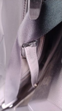

Es betrifft den G29, hat jemand mal die Gurtführung aufgeklappt (hält oben magnetisch) und dann unten innen sich die Stelle angesehen, wo der Riemen geknickt wird?
Bei mir sind beide (auch die deutlich weniger strapazierte Beifahrerseite) innen durchgeschnitten, -gescheuert.
Anscheinend schabt die Gurtkante wie ein stumpfes Messer bei jeder Bewegung darüber!?
Die NL kannte das nicht (zwei Annahme-MA), aber wer klappt das auch schon mal auf bei Inspektion etc., von daher bleibt das Problem möglicherweise unter dem Radarschirm.
Befürchtet wurde, dass die gesamte Gurtführung ausgetauscht werden müsste, ich warte auf den Kostenvoranschlag.
Kulanzanfrage wurde als nicht erfolgreich angesehen bei dem Fahrzeugalter (aus 2019). Ich habe dennoch um eine Anfrage nach München gebeten.
Für mich ist das ein Konstruktionsfehler - es müsste verhindert werden, dass bei jeder Gurtbewegung der Gurt über das Riemchen der Gurthalterung schneidet, war bei anderen Modellen E85 z.B. besser gelöst.

Ich wiederhole mal meine Frage, da ich in der Zwischenzeit bei der NL vorstellig war:
@Andy1 hat das Problem nicht, war aber der einzige G29-Fahrer, der geantwortet hat, deshalb nochmals die Frage, danke 🙋‍♂️

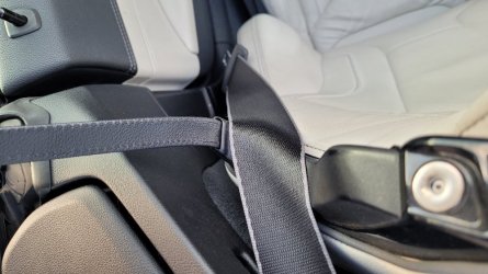

Hallo, ich gebe die Hoffnung nicht auf, dass sich außer @Andy1 noch weitere G29-Besitzende (vllt. hilft gendern 🤔) finden, die bitte mal bei ihren Zettis (nur G29) nachschauen, ob dieses Problem vorhanden ist!?
Im August (21.08. / Post #9.834) und vorgestern habe ich hier nachgefragt, leider (mit einer Ausnahme) ohne weitere konkrete Antwort. (Die Hakenlösung oben an der Gurtführung bzw. der Hinweis auf den Verbau im E86 hilft mir halt nicht bei dem gezeigten Schaden).
Vielleicht erbarmen sich noch ein paar und schauen mal nach?
Dankeschön, wäre hilfreich zu wissen für meine Diskussion mit der NL 🤷‍♂️

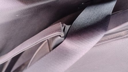

Baujahr 2019, keine Probleme. Ist mir ehrlich gesagt aus dem Feld auch nicht bekannt, dass es da irgendeine Häufung gäbe.

Ich danke euch für die Rückmeldungen, also bisher (nur) ein weiterer mit diesem Problem.
Bei mir ist‘s viel weiter durch (~59.000km), komischerweise auch die Beifahrerseite (viel weniger genutzt).
Mal schauen, was noch kommt.
🙋‍♂️ @all

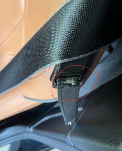

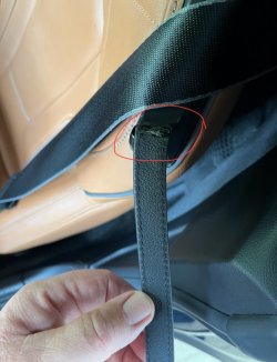

Hängt vielleicht auch mit dem Winkel zusammen, in dem der Gurt verläuft, wenn man drin sitzt, bzw. wenn man sich anschnallt. Ich hab's mal getestet: Wenn ich mich anschnalle, läuft der Gurt über das Plastikteil und nicht über das Stoffteil.
Was meinst du - kann da nur das Riemchen ersetzt werden oder muss der ganze Einsatz (2 Schrauben) ausgetauscht werden? 🙋🏻‍♂️
