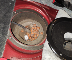

da Winter ist, habe ich eine kleine E46-Frage, allerdings eher allgemein gehalten.
Problem: Auto riecht drinnen nach Benzin.
Also erstmal Rückbank raus, Deckel ab, schauen.
Rechte Seite: Nüsse
Linke Seite: Ein Leck im Deckel der Benzinpumpe
Aus dem Schnübbel tropft ganz oben Benzin raus... warum auch immer das undicht geworden ist... Schlauch war keiner daran befestigt.
So weit ich weiß, gibt es die Pumpe nur als Ganzes... und die liegt Original schon Nahe dem Wagenwert!
Jetzt suche ich eine Quick&Dirty-Lösung.
Klar, die Lösung ein Stück Schlauch mit Schelle drüber und dann eine Schraube reindrehen kenne ich.. aber so ganz gefällt mir das nicht...
Gibt es so etwas wie Benzinschlauch-"Endstücke"?
Und wenn mir jetzt davon dringend abgeraten wird: Wie sind die Magnetti Marelli Pumpen? Zumindest kosten die nur 60€...
Naja, wenn Marelli nicht der original Lieferant war, kannst du von ausgehen, dass das Ding China Ware ist, welches immerhin das QM von Marelli bestanden hat. Bedeutet zwar nicht immer was gutes, aber ich hätte prinzipiell nichts gegen einzuwenden. Zumal sie nicht all zu teuer ist.

Am M54 sind an der Ansaugbrücke Richtung Windschutzscheibe doch drei so Gummistöpsel auf der Ansaugbrücke angebracht.Einer davon ist so groß,das er dort draufpassen könnte und da das Ding eben da im Motorraum sitzt,sollte er benzinfest sein.....
Rechte Seite: Nüsse
Ich glaube mich zu erinnern, dass du beim E46 die Pumpe zerlegen kannst und bei defekter Pumpe nur das Innenteil wechseln kannst. Siehst du auch hier, dass du das Innenleben separat bekommst von Pierburg: Pierburg 7.02701.43.0 Kraftstoffpumpe – DAPARTO
Bei dir ist ja jetzt der äußere Teil defekt. Würde dann ggf. eine gebrauchte kaufen und meine Innereien rein bauen. Am Außenteil sollte bei einer gebrauchten ja nix kaputt gehen, außer es wird auch undicht, wie bei dir. Aber das ist ja zu testen

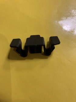

Kennt jemanden dieses Teil? Es lag locker ganz links im Verdeckkasten nahe den Kabeln - Kabelhalter? Schlimm wenn das fehlt? danke für eure Hilfe!838A1D44-0993-44C3-BCAA-2383BFB190A8.jpeg49B796BF-0FE4-4953-A6D8-D92EB9D194AF.jpeg
Kennt jemanden dieses Teil? Es lag locker ganz links im Verdeckkasten nahe den Kabeln - Kabelhalter? Schlimm wenn das fehlt? danke für eure Hilfe!Anhang anzeigen 521368Anhang anzeigen 521369
Das ist ein Clip von vieren des Verdeckkastens
Teil#4
Sind die Klammern für die Ablage für den Verdeckkasten ...
Wenn mehrere fehlen kann sein das es anfängt zu klappern ...
Danke! Kann man die irgendwie wieder befestigen, oder kommt man da nicht dran? Ist das dieser Ablage die im Kofferraum hochgeklappt werden kann?
