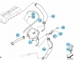

würde gerne bei mir die KGE neu machen. Brauche ich nur die Position 1-4 oder wird noch was anderes benötigt?

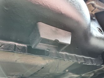

Hallo liebe Roadsterfreunde,
bei meinem Z ist mir aufgefallen, dass eine Wagenheberaufnahme fehlte.
Hab die natürlich ersetzt, ich weiß aber nicht wie lang das Auto schon ohne unterwegs war.
Von außen/unten sah alles okay aus, aber muss man sich Gedanken machen wegen Rost im Schweller selber?
Auto ist Garagen- und Sommerfahrzeug.
Moin,
das täte mir schon etwas zu denken geben. Die Wagenheberaufnahmen sind nur eingeclipst und werden mit einem Spreizstift verriegelt, den man einschiebt. Kennst Du ja, wenn Du bereits eine neue Aufnahme verbaut hast. Meine waren ordentlich vermackelt, daher habe ich sie komplett gegen neue Aufnahmen ausgetauscht. Rund um die Öffnungen hat es schon etwas geblüht, also habe ich entrostet, mit Brunox Epoxy behandelt und anschließend mit schwarzem Brantho Korrux 3in1 übergestrichen. Sollte nun halten. Die Aufnahmen sind nicht so teuer, ich würde auch gleich alle tauschen.
Gruß Olli
