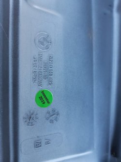

Ist Rolle 3

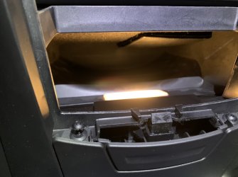

A3F22232-FB02-4033-BD7D-42BC3DEBD8A9.jpegich müsste mein Navirechner ausbauen aber hänge jetzt fest bekm entfernen dieser Plastikschrauben. Einer der beiden hat sich beim rausdrehen „festgefressen“… was mache ich nun am besten?
Einfach die Schraube ziehen... Das sind im Prinzip nur Spreizniete. Wenn nur die Schraube rauskommt, die "Scheibe" darunter noch rauspopeln.
Danke, das hat schon mal geklappt und alle andere schrauben sind auch raus… trotzdem kriege ich die Konsole nicht raus und weiss nicht wie hart ich ziehen soll ohne irgendwelche Clips abzubrechen….

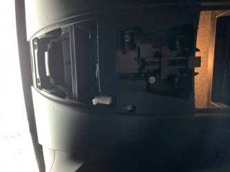

Auch scheint irgendwas zu fehlen (siehe Bild,lt. Anleitung wäre da was für die Notentrieglung??
Schau hier mal rein
Hab jetzt mit etwas mehr „Schwung“ endlich mit Erfolg die Abdeckung weggekriegt ohne irgendwas abzubrechen ;-) da bin ich als Schrauber-Anfänger erstmal ganz zufrieden!
