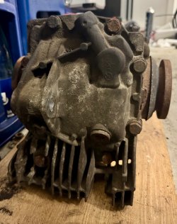

Sagt mal hat ein Differential eine Entlüftungsöffnung oder so?
Ich revidiere mit nem Freund gerade meine Hinterachse und hab die Tage das Differential etwas gereinigt. Dabei hab ich es auf Eingangswelle hochkant gestellt wie auf dem Bild zu sehen.
Am nächsten Morgen ist oben an der Markierung Öl oder so ausgelaufen. Ich kann nicht genau sagen ob es evtl. noch Reste von nem Reiniger war oder tatsächlich Öl. Kann das sein? Hab das Diff bei der äußerlichen Reinigung ja viel in alle Richtungen bewegt.
So in dem Zustand könnte ja sonst nix rausgekommen sein.
Vor der Reinigung sah man auch obenrum das es etwas ölig schmutzig war. Aber richtig auszumachen ob das von da her kommt ist es natürlich nicht. IMG_5634.jpeg
Wie ist eure Einschätzung und vor allem wisst ihr ob das da oben ne Entlüftungsöffnung ist
