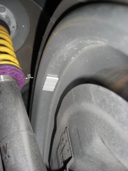

Kurze Frage an die Kollegen mit KW V3 im SI.
Ist die Freigängigkeit zwischen den KW V3 Dämpfern und den Serienrädern an der VA gegeben oder sind Spurplatten zwingend erforderlich?
Definiere "Serienräder".
Und meinst Du wirklich die Freigängigkeit zum Dämpfer oder Freigängigkeit zur Feder/Federteller?
Mit den original e85/e86-Felgen Styling 200 (8 x 17 ET47 mit 225/45 R17, das sollte eigentlich Serie sein) waren es an der VA noch 3mm Freigängigkeit des Reifens zur Feder des KW V3.
Ich bin deswegen auf Radialspeiche 216 (8 x 18 ET34 mit 225/40 R18) umgestiegen. Da hatte es dann 17mm Freigängigkeit zum Reifen.
Siehe auch die Bilder:
Winter: Radialspeiche 216 (8 x 18 ET34 mit 225/40 R18): 17mm Freigängigkeit Reifen/Federteller
Sommer: BBS LM (8,5 x 18 ET30 mit 225/40 R18): 15mm Freigängigkeit Reifen/Federteller
(beides VA und ohne Spurplatten)

Ich meinte schon die Freigängigkeit Felge/Reifen (8x18 oder 8x17 ET47) zu Dämpfer/Feder/Federteller.
3mm sind dann doch zu knapp.
