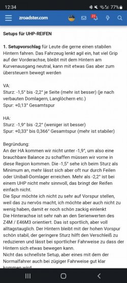

Domlager vorne so weit rein wie möglich. Dann hat man an der VA schon mal ca -1,35°.Hallo Leute,
ich habe beschlossen, mein Bilstein B12 Prokit nun gegen ein neues KW V3 zu tauschen.
Gibt es eurerseits bestätigte Geometrieeinstellungen, die gut funktionieren? Reines Straßenfahrzeug, aber sehr flotte Gangart. 18-Zoll-Mischbereifung (225 / 255) und H&R-Stabis.
Freue mich auf euer Feedback - habt Dank.![]()
Nur daran denken, die Werte je nachdem umzurechnen.
