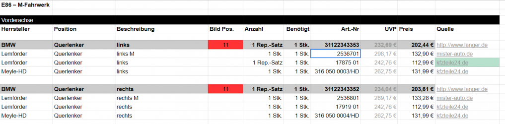

Klassische Vorderachs-Optimierung ist/war: M-Uniball-Querlenker, PU-Querlenker-Lager und dicke Meyle-HD-Koppelstangen.
Ich erinnere nur daran, warum das gemacht wurde: Enttäuschung darüber, dass sich das Z3QP viel agiler fuhr.
wie ist denn der preisliche unterschied?
ich mein, wenn man einmal dran ist....^^
Gab früher lange Diskussionen darüber, ob PU zu laut werden könnte. Ist es aber nicht. Standzeit spielte eigentlich nie eine Rolle.

Bei KFZ-Teile 24 werden von FAG Querlenker einmal für das Normalfahrwerk und einmal für das Sportfahrwerk angeboten! Falls man den Teilefotos trauen kann sehen die Gelenklager vorne und mittig unterschiedlich aus. Kennt jemand den Unterschied, außer das beim Normalfahrwerk das Gummilager schon inklusive ist?
Lenker, Radaufhängung Art.-Nr. 824 0005 30
Aktion 30%
63,11 €
Einschränkungen zur Verwendung am ausgewählten Fahrzeug:
Einbauseite: Vorderachse links
Fahrwerk: für Fahrzeuge ohne Sportfahrwerk
Artikel-Eigenschaften:
Ergänzungsartikel/Ergänzende Info 2: mit Gummilager
Ergänzungsartikel/Ergänzende Info 2: mit Trag-/Führungsgelenk
Lenkerart: Querlenker
Material: Aluminium
Lenker, Radaufhängung Art.-Nr. 821 0896 10
74,27 €
statt 106,10 €
Fahrwerk: für Fahrzeuge mit Sportfahrwerk
Ergänzungsartikel/Ergänzende Info 2: ohne Gummilager
Material: Aluminium
