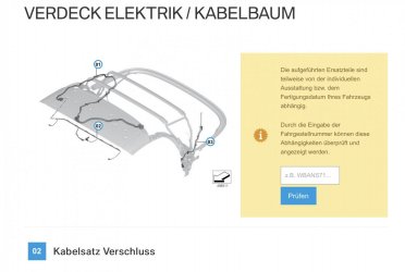

Ich habe seit der gestrigen Wiederschließung des Dachs auch ein Klappergeräusch und denke, dass es das gleiche ist wie bei Dir. Wie Du schreibst, läuft da quer ein Gestänge/Seil/Kabel (evtl. 02 unten), das man erfühlen kann. Drückt man dagegen, verursacht es das Geräusch, weil es gegen die Dachschale schlägt. Bei Bodenwellen klappert es dann. Da hat sich vermutlich was gelöst, denn vorher war da Ruhe 🤔. Zur Scheibe hin fühlt man auch etwas, was eine Befestigung sein könnte.
Genau, wobei der Freundliche sagt, das dort nichts zum festmachen vorhanden ist 🤔 Darum hat er es dann mit Filz umwickelt.

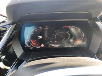

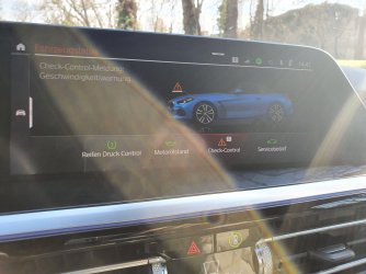

Wer ne Ahnung wieso mein Zetti mir ständig die "Geschwindigkeitswarnung" anzeigt? Diese verschwindet immer erst wenn ich das Auto neu starte.
Nach dem ersten mal Anfahren ist sie aber sofort wieder da. (Siehe Bilder).
Geschwindigkeitswarnung hab ich im Menü ausgeschalten ...
Die Fehlermeldung kommt auch während der Fahrt ab und zu und dieses bimmeln nervt langsam.
Wer ne Ahnung an was das liegt?

Schon mal in diesem Menue geschaut auf wieviel Km/h die Warnung eingestellt ist?
Es wird erneut gewarnt, wenn die eingestellte
Geschwindigkeitsgrenze nach Unterschreitung
um 5 km/h erneut überschritten wird.
Einstellen
Über iDrive:
1. „CAR“
2. „Einstellungen“
3. „Allgemeine Einstellungen“
4. „Geschwindigkeitswarnung“
5. „Warnung bei:“
6. Controller drehen, bis die gewünschte Geschwindigkeit
angezeigt wird.
7. Controller drücken.
Und dann nochmals kontrollieren ob die wirklich ausgeschaltet ist
Aktivieren/Deaktivieren
Über iDrive:
1. „CAR“
2. „Einstellungen“
5. „Geschwindigkeitswarnung“
In der Check Control kann ich nicht erkennen, dass dort etwas auf die Reifen zeigt. Reifen sind grün und somit sollte es dort kein Problem geben.

Werd das am Abend nochmal probieren und melde mich dann nochmal, mag die Warnung einfach abschalten können :(

Das wars 👌🏼 irgendwie hab ich bei den Einstellungen nie nach links gedreht. Kannte das Menu mit den "allgemeinen Einstellungen" noch nicht.
Danke :)
PS: zu meiner Verteidigung, ich fahr das Auto erst seit einer Woche 😅
