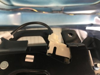

Bekommt man diesen Stecker auf, ohne ihn zu zerstören wie es die Werkstatt wohl bei der ersten Reparatur gemacht hat?
Ja, es geht alles ohne Zerstörung von was auch immer!!
Da müssen wir allerdings erst mal die Begrifflichkeiten klären. Was meinst Du mit "dem" Stecker, wenn Du ein Bild der ganzen Einheit postest?
Links in weiß ist die Hülle mit Zugentlastung und Befestigung des Mikroschalters. Bei Dir von irgendjemandem mit Kabelbinder fixiert.
Rechts in weiß ist ein Befestigungsclip, der auf ein Steckergehäuse geklemmt wurde.
Lässt sich alles mit Fingerspitzengefühl abnehmen.
Links in deinem Bild (mit Kabelbinder fixiert) ist kein Stecker. Es ist die Zugentlastungshalterung. Diese nach einer Reparatur mit einem Kabelbinder zu optimieren mache ich auch. Man kann die Zugentlastung aufklappen, Reparaturleitungen anlöten, Schrumpfschlauch schrumpfen, Zugentlastung zuklappen,
Kabelbinder drum damit die Zugentlastung nicht wieder aufklappt,
fertig.
Grüße Jürgen

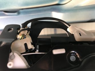

Danke Jürgen und Dr. Bob,
Ich habe jetzt gesehen, daß die Mikroschalteranschlüsse rechts und links ja verschieden aussehen. Aber die rechte Zugentlastung lässt sich ja wohl auch öffnen. Ich hoffe, da ist dann noch genug Ader zum löten…
Also habe ich den Defekt heute repariert. Es war tatsächlich ein Kabelbruch von 2 Adern an der "Sollbruchstelle" , also der Oberkante der Zugentlastung auf der rechten Seite.
Ich hatte den Fehler dann also links im Fahrzeugalter von ca. 6 1/2 Jahren und rechts nach 12 Jahren.
Ich wäre dann durch mit diesem Defekt.
