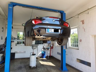

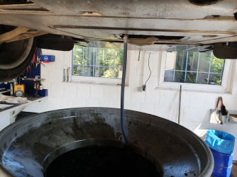

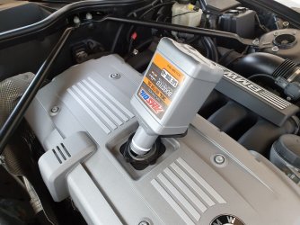

So, gestern den Ölwechsel durchgezogen und dieses Mal wieder nach Müden / Aller gefahren zur Selbstschrauberbude von Jens Wesche. Der ist echt ein netter Kerl im Vergleich zu den muffeligen Kameraden aus Braunschweig, die saufender- und rauchenderweise nur am Stammtischtresen saßen und mich als Kunde komisch begafften. Nee, da fühlte ich mich nicht wohl. Jens kam gleich ran und fragte, ob ich alles finden würde. Helle Hallen, sehr geräumig, sauber und aufgeräumt. Ganz anders als in BS. Und Komplimente hatte er für Hermann auch übrig. :rolleyes:
Feine Sache, auch dank des im April verbauten Stahlbusventils. Hätte nicht gedacht, dass das so einfach geht. Und ohne Kleckerei . Wer also häufiger mal wechselt, unbedingt einbauen! Der Knaller war, dass ich meinen Ölfilterschlüssel verliehen hatte und mich nicht mehr daran erinnern konnte. Habe gesucht wie ein Gestörter und bin dann frustriert ohne losgefahren. Unterwegs sagte dann mein Großer: "Papa, den hast Du doch an einen Kollegen verliehen!" Hmmmpf, hätte er mir das vorher gesagt, hätte ich nicht stundenlang suchen müssen. :D Aber gut, jetzt weiß ich wenigstens wieder, wo ich ihn zurück bekomme.
Vor dem Wechsel kam zu Haus die Xado Total Flush Motorspülung rein. Leider habe ich die 200km nicht ansatzweise geschafft, aber trotzdem kam ordentlich Dreck mit raus. Die Suppe war wieder richtig schwarz - trotz nur ca. 3.000km. Nun ist das Amsoil XL 10W40 drin und er fährt sich gut. Heute morgen Kaltstart vor der (längeren) Brötchenrunde - wieder Tickern aber genau so wie vorher mit dem Addinol 0540. Vielleicht sogar etwas weniger. Mal schauen, wie sich der Ölverbrauch so verhält.
