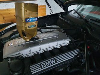

Länger schon habe ich mein neues Öl hier stehen, bin aber noch nicht zum Wechsel gekommen. Gestern dann Nägel mit Köppen gemacht, ich wollte vorher noch mal eine Spülung fahren und da hat sich eine Ausfahrt angeboten. Kumpel war wieder mit seinem Bike dabei. Um 1930 gestartet war ich kurz vor 2200 wieder da und eine Stunde später war Hermann mit frischem Öl wieder fahrbereit.
Nachdem ich letzten Jahr zunächst ein paar hundert Kilometer mit dem günstigen Addinol 0540 zum ersten reinigen und spülen gefahren bin, kam zunächst AMSOIL XL 10W40 rein. Fuhr sich eigentlich ganz gut, Ölverbrauch habe ich nicht bemerkt. Nun habe ich auf Ravenol 5W40 SVS umgeölt. Mal schauen, wie sich das so macht.

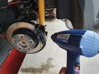

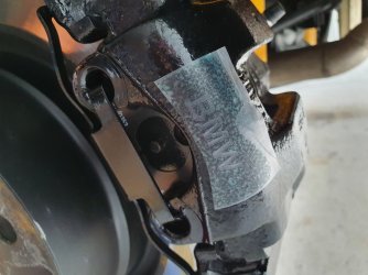

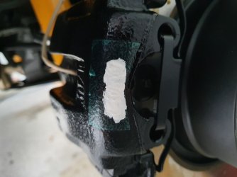

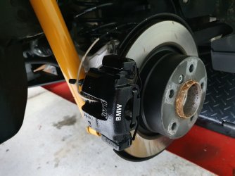

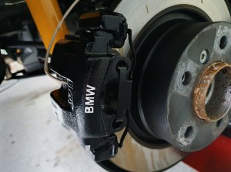

Heute Abend habe ich mich endlich mal dem Schriftzug auf den hinteren Bremssätteln gewidmet. Nachdem ich schon mal die eigens angefertigten Maskierungen ausprobierte als es noch kalt war, habe ich den Kram entnervt wieder ins Regal gelegt. Trotz entfetten hielten die überhaupt nicht, ich schob es auf die Temperatur und hab das Lackieren vertagt. Heute dann die wärmeren Temperaturen genutzt und den Heißluftfön zu Hilfe genommen. Siehe da, es klebt wie es soll!
Das Ergebnis nach dem Lackieren ist ausbaufähig, aber leider noch nicht perfekt. Durch die mehreren antrocknenden Schichten zieht es etwas Fäden beim Abziehen der Maskierfolie und auch die kleinen Folienteile im Bereich des "B" sind bescheiden zu entfernen. Muss mit etwas schwarzer Farbe hier und da noch mal nachbessern, durch das Rad hindurch sieht das aber schon brauchbar aus. Ist ebenfalls der Foliatec 2K-Lack, denn ich wollte eine temperaturbeständige Lösung.

Das sieht doch echt sehr ordentlich aus. Auch ohne Nachbesserung. Die besagten Stellen sieht man erst nach dem dritten Blick.😉

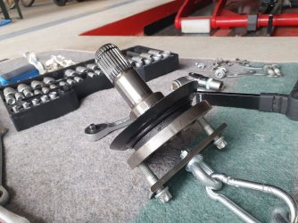

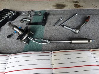

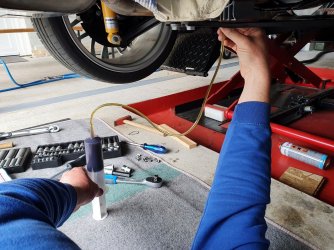

das offene Fahren macht einem das Wetter in diesem Sommer ja nicht immer so leicht, bleibt auch mal wieder Zeit zum Schrauben (als wenn der Winter nicht reichen würde :D ). Die rechte undichte Seite des HA-Differenzials war noch zu machen und die Sauerei am frisch gemachten Unterboden hatte sich schon wieder recht ordentlich ausgebreitet. Zumal sich dann Staub und Schmutz zum Ölnebel gesellen.
Daher hatte ich am letzten Samstag Besuch, Martin @emlee hat mir bei der Reparatur super geholfen. War sehr hilfreich, noch eine unterstützende Hand zu haben, danke Martin! Und auch danke an Michael @Hell046 zu seinen Tipps mit der doch relativ problemlosen Demontage der Steckachse, mit meinem Wurfhammer sprang sie wirklich einfach aus dem Lager heraus. Danke für den Tipp! Fummelig war das Wegdrücken der einseitig gelösten Antriebswelle damit man den Kram ausfädeln kann, auch die rechte Befestigung des Stabilisators auf dem oberen Querlenker musste vorher gelöst werden.
Danach ging alles recht reibungslos. Wenngleich der 14mm Innensechskant der Verschlussschraube Einfüllöffnung noch eine Herausforderung war, da ich mit meinen Knarren nicht rankam. Ein langer Steckschlüsseleinsatz in Kombination mit einem passenden Ratschenschlüssel direkt auf dem Sechskant löste dann das Problem. Und was für einen Widerstand das Getriebeöl beim Neubefüllen des Diffs über eine Kanüle mit dünnem Schlauch bot, hätte ich nicht gedacht. Ging nur so wie auf dem letzten Bild gezeigt: umdrehen mit mit ordentlich Kraft den Zylinder runterdrücken.
Probefahrt zeigte anschließend keine Auffälligkeiten, jetzt muss sich zeigen, ob der Kram auch wirklich dicht ist. Will da nicht noch einmal rangehen.

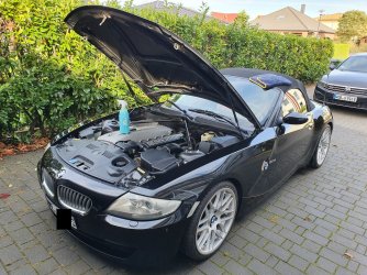

Moin zusammen,

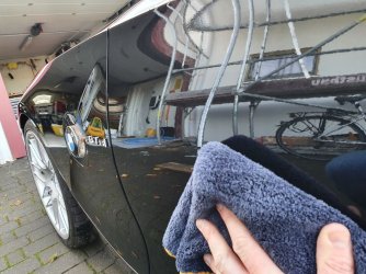

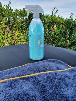

muss erst mal hier wieder den Staub vom Thread abfegen, 8 Wochen nach dem letzten Post geht es jetzt mit der Winterpause 2021 weiter. Heute letzte kurze Runde gedreht und Öl warmgefahren und dann Wäsche mit erstem Detailing gemacht. Was für ein geiler Sch*** ist das denn! Schon viel von diesen Produkten gehört aber noch nie selbst getestet - und jetzt festgestellt dass es recht genau das Produkt ist, was ich schon lange gesucht habe. Nach der Wäsche noch mal drüber gehen und perfektes Ergebnis wie (fast) frisch aufbereitet erreichen.
Die Wahl fiel auf den Gyeon Q2M Quick Detailer und der hat seine Sache wirklich gut gemacht, finde ich. Klasse zu verarbeiten, kaum Schlieren und tolles Finish mit ordentlich Glanz und glatter Oberfläche. Nach der Wäsche erstmal mit der Mikrofaser getrocknet, dann mit Druckluft in alle Ecken und Kanten und am Ende mit dem Q2M noch mal drüber. Geniales Ergebnis! Morgen bekomme ich vom Kumpel voraussichtlich seinen Werkstattkran geliehen und dann geht es die kommenden Wochen wieder los.
Dann heißt es wieder "stay tuned for project front suspension" :D

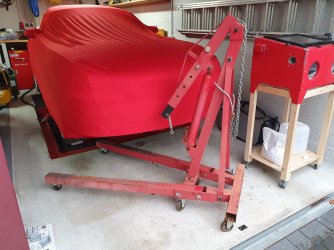

Heute ist schon mein erstes geliehenes Arbeitsgerät gekommen - Werkstattkran vom Kumpel, der ihn über den Winter nicht braucht. Sollte hoffentlich für das Abhängen des Motors reichen, wenn die Traverse unten weggeschraubt wird. Danach kommen ja ohnehin Böcke drunter.
