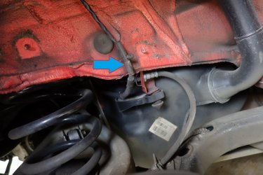

Radhausschale ausbauen, paar Schrauben und auf einer Seite ist noch das Kabel des Bremsbelagfühler eingeklipst ( rechte Seite )
Radhaus von innen mit Unterbodenschutz einstreichen und trocknen lassen
an der Radhausschale siehst Du nun eine "Kante" ,die im eingebauten Zustand, am Blech mit dem Ende, anliegt
Dieses Mass musst Du nacher wieder ( nach strecken ) der Kante wieder haben, Du machst also aus einer abgewinkelten Kante eine runde, einen Bogen.
Dadurch das Du aus einer abgewinkelten Fläche eine Runde machst, verlängert sich das Mass zum Blech hin, das musst Du dann um die mm kürzen.

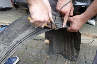

Erwärmen mit einer Heissluftpistole, nicht zu heiß, den optimalen Wärmegrad findest Du recht schnell wo das Plastik sich verformen lässt und nach dem
erkalten auch in der Form verbleibt, also nicht mehr zurückfällt in eine andere Form
Nimm eine breite Flachzange ohne Geriffel ( bei Geriffel hast Du die ganzen Abdrücke im Plastik nachher )
Und nimm die Zange, das Plastik ist heisser als Deine Finger es aushalten
Am besten mit 2 Leuten machen, einer macht warm, der andere formt mit der Zange
Am Anfang paar mm abschneiden und mehrfach Dich herantasten und immer wieder einbauen, auf der 2.Seite brauchst Du dann später nur 2.mal das machen
weil Du Erfahrung von der ersten Kante hast. Wir haben das an 2 Autos hinteinander gemacht und einmal probiert, die 3 anderen Radhäuser passten dann sofort.
Nicht den Rand über die gesamte Länge abschneiden sondern eher nur im oberen Teil, das musst Du probieren und Dich herantasten.
