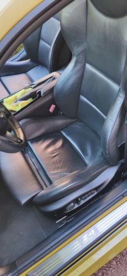

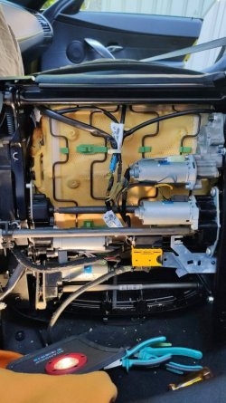

Endlich die Flexmatte eingebaut. Dank @MauritsK mit der einfachsten Variante.
War aber trotzdem etwas Gefummel, vorallem weil bei den elektronischen Sitzen die ganzen Motoren zusätzlich im Weg sind.
Natürlich noch schön in den Finger geschnitten.
Sitz ist jetzt wieder wunderschön straff und schaut nicht mehr so zerknittert aus.
Endlich die Flexmatte eingebaut. Dank @MauritsK mit der einfachsten Variante. War aber trotzdem etwas Gefummel, vorallem weil bei den elektronischen Sitzen die ganzen Motoren zusätzlich im Weg sind.
Natürlich noch schön in den Finger geschnitten.Anhang anzeigen 552084

2,5 Stunden? Erstmal überhaupt rausfinden wie die Haken da richtig reingehen. Hat teilweise nicht richtig geklappt. Dann noch den Finger aufgeschnitten, aber alles in allem war es easy machbar. Einfach etwas Geduld haben🤣
Die Arbeit lohnt sich sowas von!
Edit: @Jack Blues habt ihr neue Schrauben und Muttern genommen? Hab die vorhandenen mit 45N festgezogen.

2,5h ist ja sehr im Rahmen, dachte es wäre ne 4-Stunden-Aktion
Ich wollte letzte Woche die Muttern der Sitzbefestigung bestellen, sie sind nicht mehr lieferbar. Die beiden hinteren sind ja Schrauben. Wat kriegen die und die des Sicherheitsgurtes an Nm?
Wir haben bei mir und auch am Toledo von @Jack Blues die alten Schrauben und co. genutzt.
Endbeschlag Gurt an Vordersitz
Sechskantschraube 16 mm Gewinde ohne Mikroverkapselung - 35Nm
oder
Sechskantschraube 13 mm Gewinde mit Mikroverkapselung *) - 45Nm
*) Erneuern
Schraube hinten für Sitz an Bodenblech
Mutter vorne für Sitz an Bodenblech
M10 - 45 Nm plus 90°

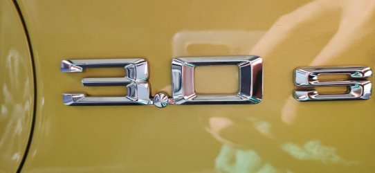

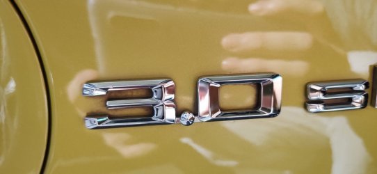

Erzähl mal wie du das gemacht hast 👌
Waterspot remover aufgesprüht, kurz einwirken lassen (hab ich mal aus einem White Details Video aufgeschnappt) und dann mit einem Lacktupfer vorsichtig alles entfernt.
Die Dinger sind übrigens top! Perfekt für Steinschläge und co. Gibt es bei Amazon :)
