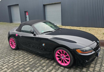

Einziger kleiner Mangel: Getriebe ölfeucht.
Scheint von einem Stecker/Sensor am Getriebeausgang (Schaltgetriebe) oberhalb der Kardanwelle zu kommen.
Was ist das? Weiß das jemand?
.... Ich würde Mal eher auf den Simmerring der Schalteingangswelle tippen..... Das ist doch schon fast Standard beim e85...😉
@ZR 2003
Ölfeucht über Kardan Getriebeausgang?
War bei mir der Simmerring von der Schaltwelle.....
Kleiner Simmerring,der viel Arbeit macht.... hab ihn seinerzeit selbst ersetzt in ner Mietwerkstatt,Simmerring war von Victor Reinz,is immer noch dicht und schon einige Jahre her.
Greetz
Cap
