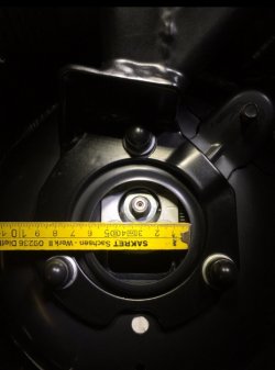

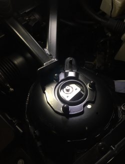

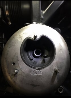

Habe aktuell leider keine besseren Bilder...
Gezeigt ist der linke Dom, oben ist in den meisten Fällen Innen:
Das Domlager von ST-XTA:
Domlager vom E46 M3:

Mit den Domlagern aus dem e36 m3 kommt man auf ca 2.5 Grad. Was die aus dem E46 bringen kann ich nicht sagen. Interessant wäre auch noch ob die ebenfalls einen Zentimeter höher sind, so wie die aus dem Serien e46. Beim Gewindefahrwerk weniger relevant, bei Koni plus eibach aber schon.
Hatte die Lager noch nie verbaut, deswegen habe ich keine Werte von einer Vermessung. Ich kann aber die Tage mal die eigentlichen Werte des Domlagers nachmessen, dann kann man grob kalkulieren. 2,5° bringen die aber sicher. Die Höhe kann ich auch messen.
PS: Wenn man die E46/M3-Domlager (das Linke) um 120° nach rechts dreht, bekommt man entsprechend 1-1,5° mehr Nachlauf, bei ansonsten normalen Sturzwerten. Das könnte doch auch eine interessante Option sein! Der Reifen steht geradeaus schön gerade und verschleißt damit nicht und in der Kurve bekommt man durch den Nachlauf dann die gewünschte Sturzzunahme... Zudem sollte durch den höheren Nachlauf die Lenkung deutlich schwergängiger werden, das Lenkgefühl also strammer werden. Vorteil im Vergleich zu den asymmetrischen Querlenkerlagern ist aber, dass das Rad durch das Domlager etwas nach hinten rutscht, so dass es vorne weniger am Radhaus schleifen sollte... ;-)
Aber das sind nur theoretische Überlegungen!!! Habe das so noch nie verbaut oder bin es gefahren!
PS: Die E46/M3-Domlager stehen gegebenenfalls demnächst zum Verkauf, weil ich versuche die gewünschten Geometrien über die verstellbaren Domlager des ST-XTA einzustellen. Die Stifte in der Halteplatte des Domlagers sollten sich nämlich versetzen lassen... ;-)

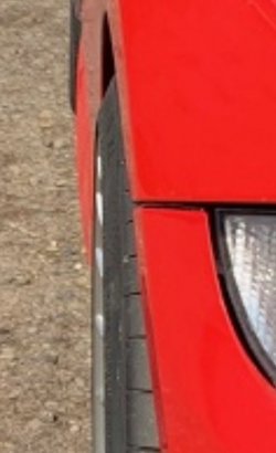

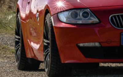

Du bist ja auch derjenige der behauptet, dass bei seinem Coupe an der VA nichts schleift, trotz ET20...
Mal abgesehen davon, dass das so keinen TÜV bekommen kann - in Österreich - wird dein Vorderrad schon bei etwas sportlicherer Fahrweise schleifen. Allein schon wenn du bei Geradeausfahrt zügiger auf einer welligen Straße unterwegs bist und ein Vorderrad mal voll Einfedern muss.
Hier bei mir in Österreich, bzw. in Südtirol, mit deinem Auto zügig einen richtigen Pass (richtig) zu fahren, wird annähernd unmöglich sein, ohne das es im Radhaus schleift...
